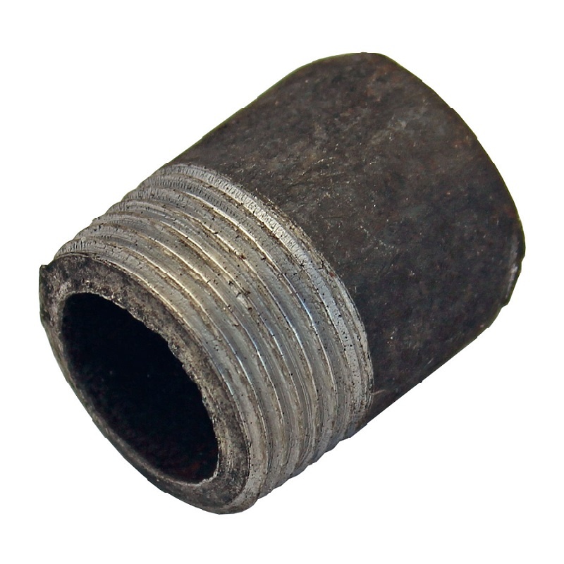

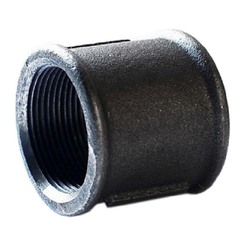

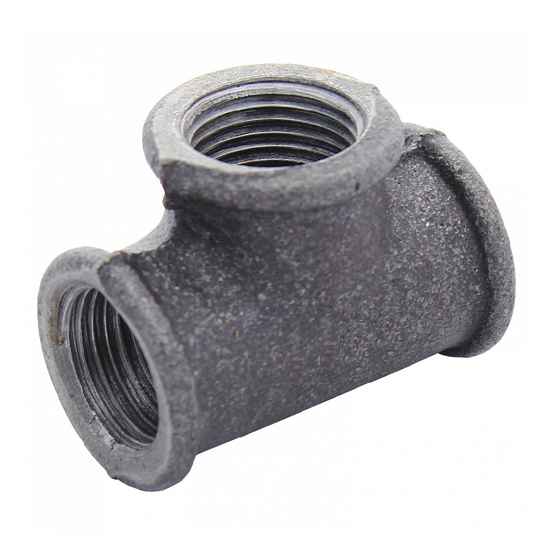

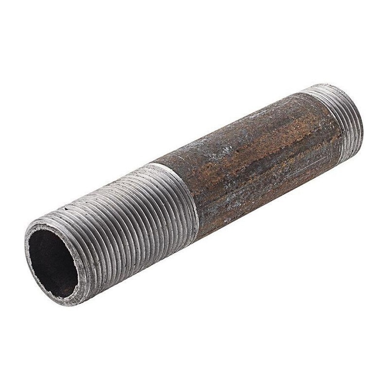

Прямой сгон, отрезки с короткой резьбой, тройник и прямая муфта одного диаметра, и так, что бы подходили к переходной муфте.

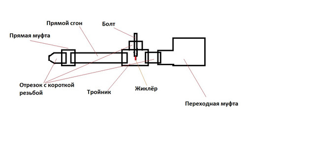

В переходной муфте, будет установлен вентилятор для наддува. Данная конструкция будет съёмная, так как при выключение вентилятора, горячий воздух расплавит муфту.
Один отрезок с короткой резьбой будет заварен наглухо, просверлено отверстие и нарезана резьба на 10.
У болта отрезается шляпка, по центру просверливается отверстие. У меня будет на 5 и с одной стороны будет внутренняя резьба на 6, для вкручивания жиклёра 1мм.
С другой стороны болта будет сточена резьба для подсоединения шланга подачи газа.
Второй отрезок с короткой резьбой будет съемный, так как будет выполнять функцию рассекателя и будет сделано сужение на выходе.
В итоге, конструкция будет выглядеть примерно так
